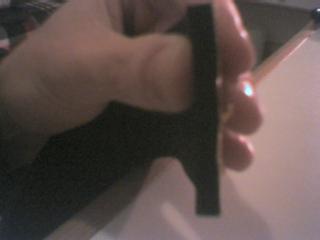

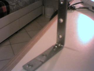

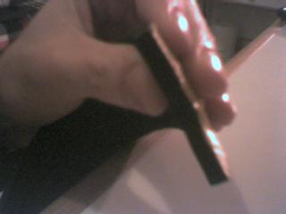

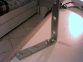

ecco qua le foto del neoprene e della staffa forata a L

ok , quindi x il materiale ci vuole : un paio di staffe a L forate , ok , del neoprene a celle , del velcro adesivo , viti .
Il neoprene come le deve avere le celle ? aperte o chiuse ?
velcro di che spessore lo hai preso?
In pratica sostanzialmente hai applicato il neoprene tra case e staffa in modo da smorzare le vibrazioni... giusto no ? velcro a che ti è servito ?
ciao
biella
Messaggi: 136
Iscritto il: 04 ott 2007, 17:02
Re: Sistema silenzioso ; Cosa installare ?
Messaggiodi Galai il 12 gen 2008, 20:17
si esatto ho messo il neporene che da un lato è adesivo sulla base del case e sopra le staffe a cui ho aggancaito gli hdd.
il velcro ( anche esso adesivo) l'ho messo una parte sulla staffa e una parte sul neoprene: così la staffa è ancorata al neoprene, ma quando voglio smontare il blocco HHD+ staffe dal pc mi basta dare un strappetto e toglo tutto: a questo serve il velcro :D
