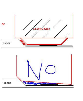

7. prendere il dissipatore e agganciare prima la parte dietro, appoggiare delicatamente tutta la base e tenendo fermo dissipatore e gancio, con il cacciavite inserire la parte davanti. Si cerca sempre di mantenere il dissipatore fermo e premuto in maniera omogenena per evitare gli stessi problemi citati sopra. Attenzione che un montaggio sbagliato del dissipatore compromette le temperature....e basta poco...
altra immagine su come deve essere montato...
quindi fare attenzione. :D

ps. peccato per i disegni...il secondo dissipatore poi.... :cry: vabbeh si capisce lo stesso :D

tanja ti ho risistemato le foto, la seconda l'ho rimpicciolita ke era un po troppo grande :wink:
