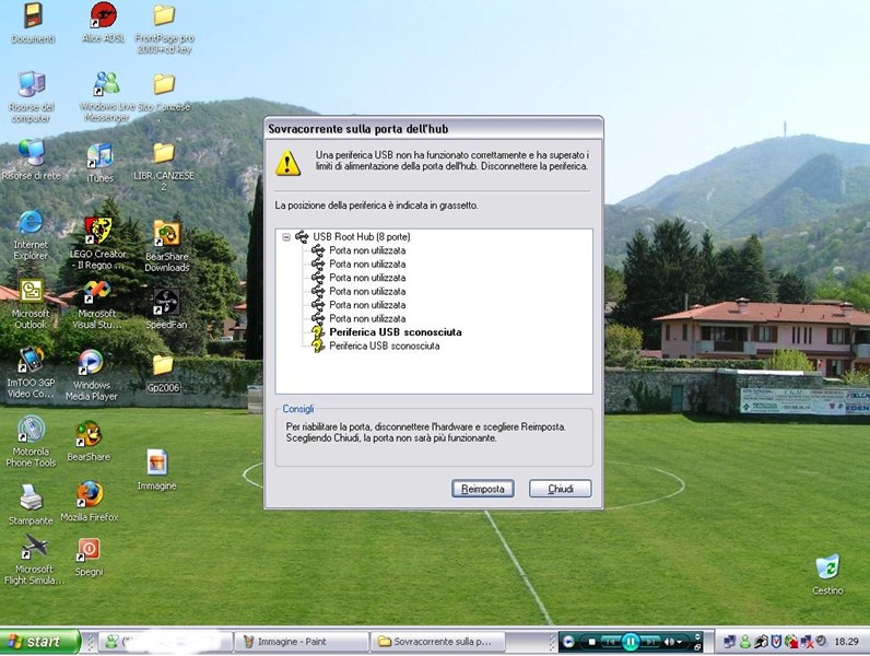

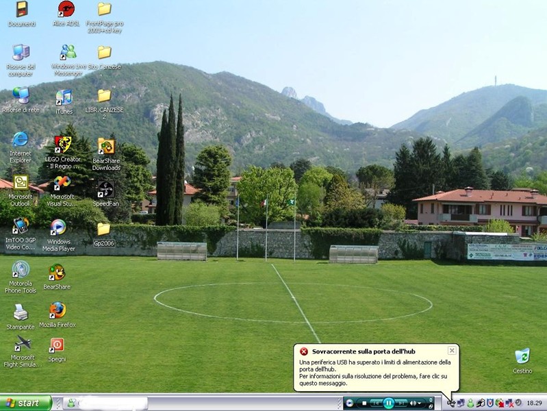

mentre stavo giocando con il mio joystick (Logitech WingMan rumblepad), lo so un po vecchio, i led su di esso si sono spenti e non funzionava più... ed è uscita questa scritta (vedere seconda immagine)
e cliccandoli sopra è uscita un altra schermata (prima immagine)
anche staccando e rimettendo il joystick fa sempre la stessa cosa.....
dite che è ora di cambiare joystick e si può sistemare qualcosa????

prova su porte diverse o rienstalla i driver usb per la tua scheda madre. vedi comunque se anche altre periferiche, sulla stessa porta e su altre, danno gli stessi problemi.
forse il joystick è un po' andato nel circuito di alimentazione che richiede più corrente di quella che la porta usb riesce a dargli.

attaccando il joystick sulle porte usb posteriore il computer si è riavviato.... invece attaccando altre periferiche(penne usb) le porte funzionano perfettamente....
da qui deduco che il joystick è da buttare giusto???

direi che è un buon indice del fatto che il tuo joystick ti sta abbandonando. per essere sicuri bisognerebbe provarlo su un altro pc, ma tu hai una voglia matta di cambiarlo no? :asd:

no voglia di cambiarlo no però se è l'unica alternativa.... l'ho provato su un altro pc e non da segni di vita( non si accendono i led e non da neanche problemi di sovraccarico).... per i driver delle porte usb???

se nemmeno su un altro pc va direi che non c'è niente da dire è colpa del joystick quindi puoi fare a meno di aggiornare i driver che comunque in ogni caso trovi sul sito del produttore della tua scheda madre.
