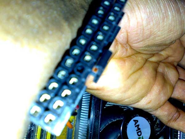

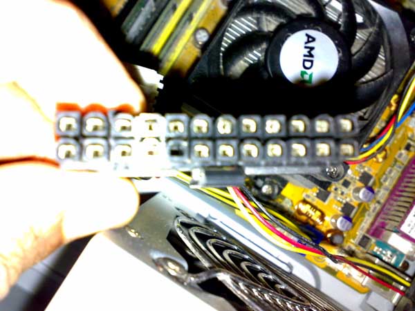

secondo voi è normale ke il mio alimentatore kraun abbia il cavo da collegare alla scheda madre in quel modo? nel senso che vedo che tutti i buchini hanno un ferrettino dentro mentro uno non lo ha..come mai? guardate le immagini..grazie in anticipo

Non credo che sia normale.Se ho visto e contato bene :) quello che ti manca è una massa.

dici seul serio? hai visto il tuo se è così? quindi devo cambiare alimentatore? perchè mi sa che ha problemi...

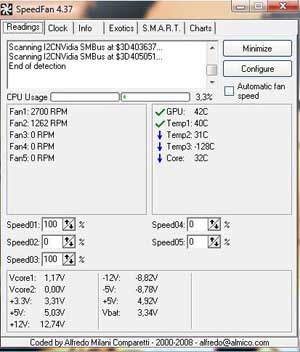

guardate questi sono i voltaggi del mio alimentatoire quando il pc è appena acceso..sono normali?

Dico sul serio.
Sono anche andato a vedere 2 alimentatori che ho e sono tutti completi.
Quello che manca è un ground ma non so a cosa serva.

quei voltaddi sono mal rilevati.. non sono quelli reali..

E sotto stress che voltaggi hai?

quindi l'alimentatore è sottostress? allora è andato,perchè quelli sono i voltaggi di quando lo accendo..appena sei avvia il sistema guardo i voltaggi e vedo quelli che ho messo.. :(..come vedi il cavo connesso è a 24 pin ma visto che manca quella massa sarebbe a 23? cmq la mia scheda madre supporta EATX..sto impazzendo.. :(

Se e sono sicuro di si, sopra allo spinotto ti arriva il cavo puoi provare a saldarci te un connettore.
