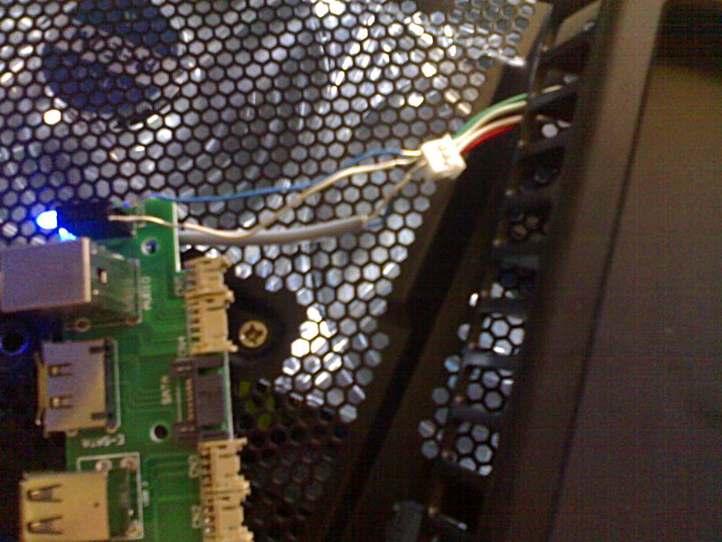

come da titolo ho preso da poco l'haf 932...sono davvero soddisfatto ma non riesco a capire perchè il led dell'hard disk rimane acceso fisso , ovviamente staccando il cavetto dalla mobo rimane acceso solo quello dell'accensione (ovviamente passaggi fatti a pc spento e dopo riacceso XD ) . Cosa posso fare? Cn il precedente case , il cm 690, il cavo dell'hd funzionava normalmente. Non vorrei sia un difetto di fabbrica del pannello I/O ma mi sembra strano visto che tutto il resto funge :( :(

Ciao Galai...allora risposta 1) Il connettore della mobo è OK perchè ho inserito i cavetti hd led e power led del mio cm 690 e funzionano perfettamente,quindi esclusa a priori la mobo :)

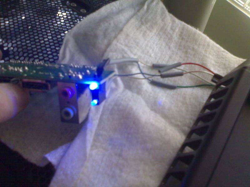

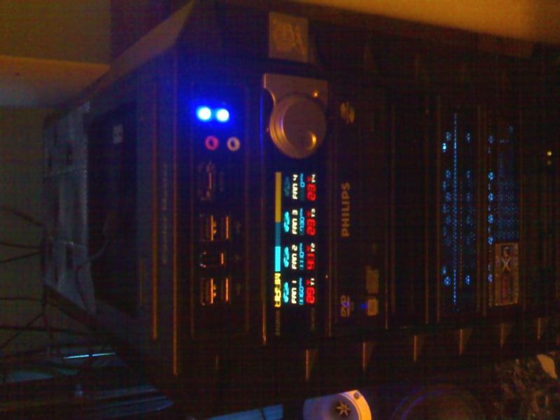

Risposta 2)....allora ho risolto il problema il giorno dopo aver scritto questo post ma può essere comunque utile.
Spiego l'accaduto,sono andato sul forum COOLER MASTER e ho cercato info sul 932... Bene ...praticamente tutti gli utenti che hanno comprato l'haf ,compresi i nuovi modelli , hanno questo problema. In pratica, il pannello I/O è difettato di fabbrica , nello specifico le linee circuitali che collegano il POWER LED e l' HD LED sono saldate insieme. Per essere più chiaro,hanno sbagliato il disegno del circuito stampato e quindi la massa di un led corrisponde alla massa dell'altro e così via. In teoria dovrebbero funzionare INDIPENDENTEMENTE , ma ovviamente in pratica non è così . La soluzione per molti è stata mandare alla Cooler Master solo il pannello i/o che sull' haf è totalmente rimovibile , per me invece è stata dissaldare i due led dal circuito stampato e collegarli così come andava fatto direttamente ai propri cavi di collegamento . Bhè come ben capirai il problema l'ho risolto e quindi non ho problemi ora :D :D . E' un'operazione che chiunque con un minimo di esperienza sui circuiti sa fare , ma posto comunque le foto del lavoro svolto .
Non che sia rimasto particolarmente soddisfatto a questo punto dalla CM,ma avendo capito il problema,e riuscendo a risolverlo da me ho risparmiato altri soldini sulla spedizione e sui tempi di attesa.
P.S. se mai prenderai un haf 932 cerca di farti accendere il case per lo meno con power led e hd led inseriti sulla mobo e vedrai se è un pannello difettato o meno :D :D
