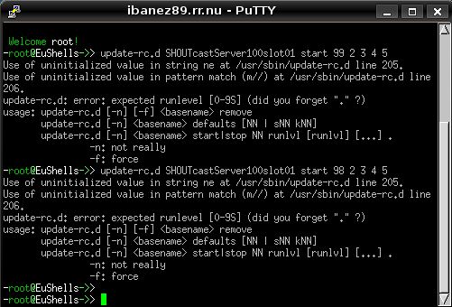

ti faccio l'esempio per uno
update-rc.d SHOUTcastServer100slot01 start 99 2 3 4 5
come vedi l'argomento del comando è SHOUTcastServer100slot01 che è uno script contenuto in /etc/init.d l'errore che ti dava derivava dal fatto che l'argomento non era un file contenuto in quel path... infatti ciò che succede è che update-rc.d crea dei link simbolici a quel file :wink:

ritorniamo qui...
ecco il risultato
