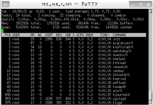

l'applicativo è piuttosto esoso e avviando tutto insieme mi crasha "cpu 100%" è possibile inserire un'evendo di delay? esempio dopo 10sec avvia il 2* dopo altri 10 il 3 e via dicendo?

se tra un comando e l'altro aggiungo && dovrebbe costringere il pc ad avviare il processo successivo solo quando è terminato quello precedente, giusto?
no nn va... ecco una schermata di "top"
edit: mi so accorto tardi che il top è stato scattato tardi :D
Re: [RISOLTO] Far avviare processo al boot
Messaggiodi thrantir il 05 set 2008, 12:11
puoi usare sleep per inserire un delay tra due comandi
puoi anche diminuire la priorità del processo variando il nice
&& ha proprio quel significato :-)
