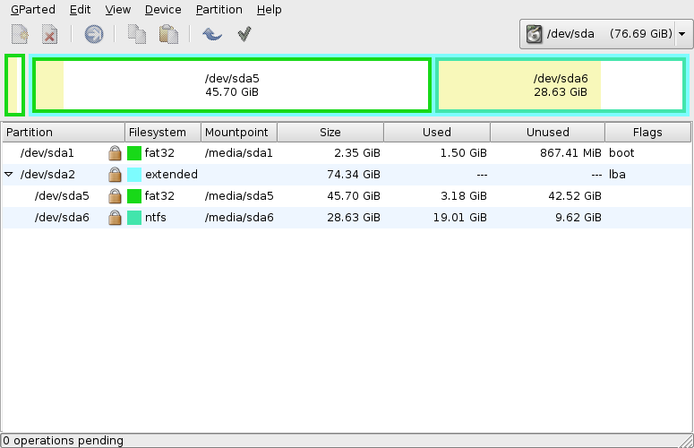

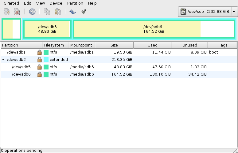

Ora (mi sono dimenticato di chiedertelo prima) fai copia e incolla di quello che trovi scritto nel file /boot/grub/device.map
Fammi anche due snapshot di gparted, una con la visulaizzazione del disco ide e una con quella del disco sata.

Messaggiodi Aragorn il 14 lug 2007, 20:36
Codice: Seleziona tutto
(hd0)   /dev/hda
(hd1)   /dev/sda
(hd2)   /dev/sdb
hd con kubuntu
hd sata con winzoz
altro hd sata
azie
