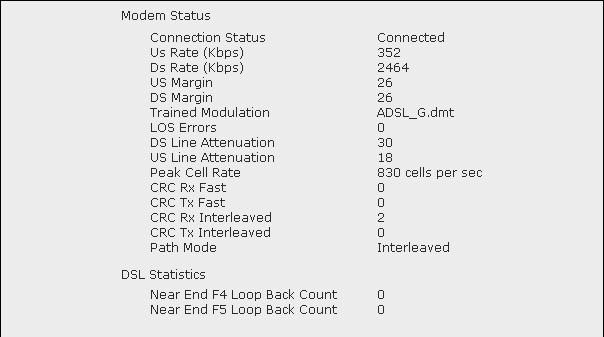

raga chi sa decifrare questi valori?

Messaggiodi Galai il 30 dic 2007, 11:40
eh vedi... + chiaro di così... in certi momenti hai banda a volontà in altri non c'è nè.. segno che il vp al quale sei agganciato in centrale è saturo e nn c'è banda per tutti...
ce l'hai ancora il fax che ti avvo mandato? (quello che aveo usato io x farmi sistemare..) ricomincia a mandarglieli..
per quanto riguarda i valori:
US rate valroe della portante in Up
DS rate valroe della portante in down
US margin rapporto segnale rumore in Up espresso in dB
DS margin rapporto segnale rumore in down espresso in dB
US line attenuation attenuazione della linea in Up espresso in dB
Ds line attenuation attenuazione della linea in down espresso in dB
gli altri te li dico poi che ora devo scappare

raga ho scaricato una guida che descriveva i valori che gentilmente mi ha tradotto galai :D
link
Secondo essa dovrei avere una linea buona non molto disturbata... dovrei poter supportare pure l'adsl2+ senza grossi problmemi... me lo confermate? :D

Messaggiodi Galai il 30 dic 2007, 21:26
sisi sei messo bene...con l'adsl2+ ovviamente peggioreranno ma è fisologico.. dovuto all'aumento di velocità e di frequenza

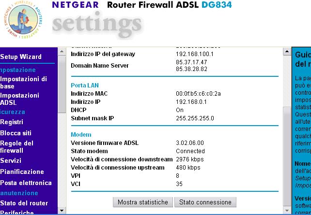

Messaggiodi Cesena'88 il 31 dic 2007, 16:42
x l'up dai nn c'è male... ma guardate oggi cosa vedo...
Velocità bassa - 31-12-07.JPG (54.19 KIB) Osservato 9808 volte
3Mbit scarsi in down.... mah...
da quel che leggo dal file linkato vedo che dice che x aumentare il snr consiglia di staccare il superfluo... magari prova a staccare tutta la roba che ho in casa e magari provo anche a collegarmi nella prima presa che ho in casa e vedo se miglioro... a stare a quel che dice li il problema mio dovrebbe essere questo... secondo lui l'attenuaziuone di 31db dovrebbe andar bene, peccato che ce l'ho con 3Mbit e nn cn 7... mah...

Messaggiodi Galai il 01 gen 2008, 21:08
eh ti è calata la portante di peso.. quando avevi la 4 Mb avevi 4820... secondo me stanno facendo dei pasticci loro in centrale, o forse nn ti reggeva la 7 Mb per via della distanza ecc..e il tutto si è autoregolato in maniera che fosse stabile. provato a riavviare il router?

Messaggiodi Cesena'88 il 01 gen 2008, 23:46
si si la portante tutte le volte che salta cambia.... a volte è oltre 7 mega a volte appena sotto, altre volte a 6... mah... appena ho 1 attimo faccio 2 prove qui in casa e poi se nn trovo 1 soluzione in casa la faccio trovare a loro...
