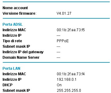

Ciao, anche io ho il router dg834g V3. Ha funzionato tutto bene fino a ieri sera, poi all'improvviso...potete vedere cosa è successo nell'immagine allegata. Ho seguito i suggerimenti dati, per resettare e riconfigurare l'apparecchio, ma ancora non funziona.
Era configurato in questo modo:
Provider: Telecom Alice ADSL 20 Mega
PPoE - LLC
VPI: 8
VCI: 35
DNS inseriti manualmente
problema router.jpg (21.22 KIB) Osservato 14337 volte

Messaggiodi dannyb78 il 07 mar 2008, 12:26
è un problema di configurazione della connessione a internet. in qualche modo ti ha preso la configurazione per ip statico, tu non lo hai impostato (ovviamente perchè non ne hai).
Devi trovare da dove si imposta la connessione e cambiarlo o rimuovere tutto e ripetere l'installazione del router.

Messaggiodi thrantir il 07 mar 2008, 12:28
quell'ip è relativo ad una rete locale, se il router ha impostato quell'ip sull'interfaccia ferso l'esterno, non si connetterà mai
puoi accedere alle impostazioni del router con il tuo browser? Se si, cerca di impostarlo in modo che riceva l'indirizzo ip al momento della connessione
