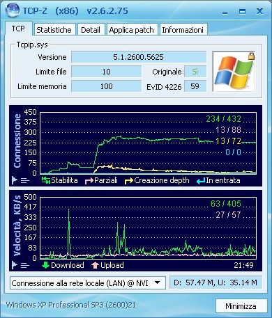

ho scaricato un programma fantastico TCP-Z (che tra l'altro permette di aumentare le connessioni parziali di winzoz) e mi sono messo chiudento tutti i programmi a guardare la mia rete..
programmi chiusi:
Connessioni stabilite:4
Parziali: 0
poi ho aperto firefox da solo
Connessioni stabilite: 20
chiudo firefox e apro utorrent
Sorpresa...
Connessioni stabilite: 240 (quando il valore dentro aa utorrent è impostato a 100)
Parziali: 18
allora ho provato a cancellare i file dei settaggi (anche la copia di backup) di utorrent che sta in dati aplicazioni...appena rilancio mi chidere di configurarlo...ok sistemiamo..qualche decina di secondi e di nuovo internet è inutilizzabile...
avete qualche idea su cosa possa essere?!?!?!sto impazzendo!
P.s. se metto numero di connessioni globali (in utorrent) a 200 il valore che leggo con TCP-Z raggiunge circa 400/450

Messaggiodi max10891 il 02 giu 2009, 21:27
negativo galai quel programmino permette di modificare o istantaneamente (mappando qualcosa del kernel in memoria) quindi una cosa temporanea oppure una cosa "persistente" modificando il file di win...
comunque la banda è sempre in saturazione..quindi penso quei settaggi non centrino, piuttosto ho paura che win dopo un annetto non gestisca piu bene le connessioni di rete... :S
