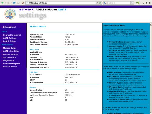

Poi si tratta anche di capire se il router veda la velocità effettiva erogata (ad esempio i 7mb) o n, e per farlo devi aprire le sue impostazioni e andare alla voce Modem Status come in figura. Controlla se vedi come nella figura che posto e se è così hai problemi software, ma non certo del router. Dovresti anche provare a "slacciare" il wifi per capire se solo a cavo funzioni o no. Poi si rifà il tutto...con molta pazienza...

Anche su "modem status" vede tranquillamente 8mbps..
