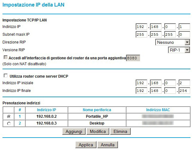

Prima schermata: Impostazione IP della LAN

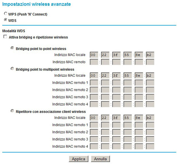

Seconda schermata: Impostazioni wireless avanzate

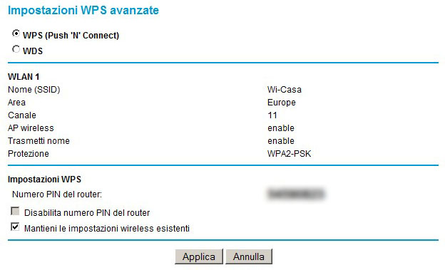

Terza schermata: Impostazioni WPS avanzate
Preciso che, anche impostando il Wireless su WPS, al successivo controllo è tornato WDS.

C'è qualcosa che non torna con gli indirizzi che hai prenotato.
Più sopra avevi detto che il fisso lo hai impostato come 192.168.0.4, sul router è prenotato il *.3.
Fai una cosa, togli gli ip dalle prenotazioni. Prova a vedere se così funziona il tutto.
Poi ripeti la procedura di inserimento degli indirizzi in base alle periferiche collegate, c'è l'apposita sezione nelle schermate del router.
