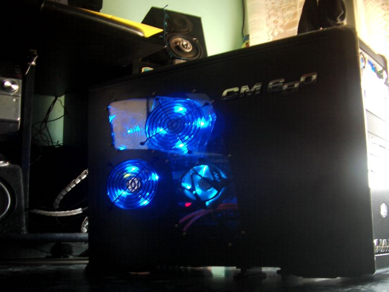

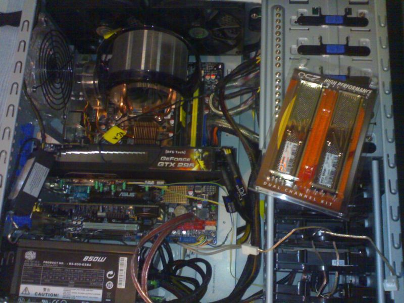

Messaggiodi TheBa$tard il 04 lug 2009, 16:03
già che ho fatto ulteriori modifiche al pc inizio a postare i miei mod attuali........si lo so non sono venute eccellenti le foto,ma vedrò di farne anche qualcuna più in là con il sistema a liquido della CoolIT
