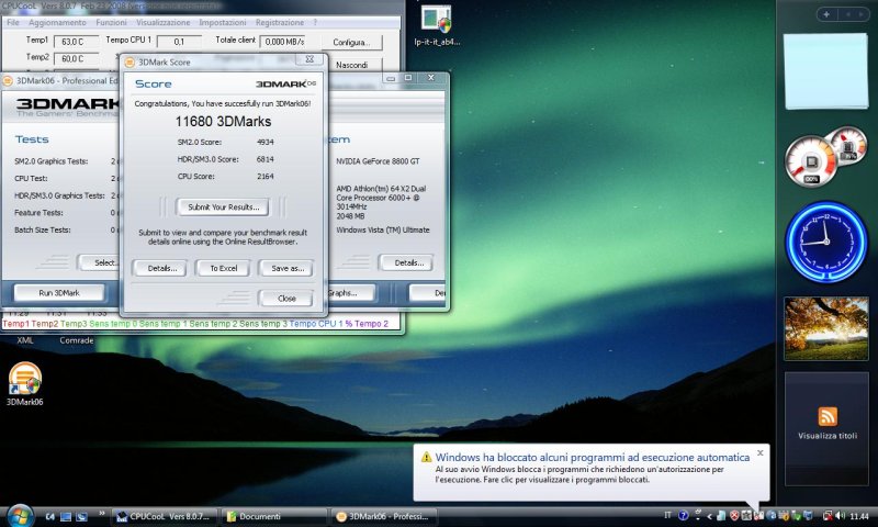

ho montato la seconda 8800gt e abilitato lo sli.
Su vista qualche, anche se piccolo, risultato l'ho visto come si vede nell'immagine, mentre su xp neanche un punto :wallbash:
Mi sapete dire perché?

strano la dfferenza doveva vedersi eccome.. sicuro che lo SLI lavora bene? i forceware hai usato gli ultimi?
Re: 3dMark06
Messaggiodi Caligola il 20 lug 2008, 16:08
Ho usato i 175.19.
Il mio dubbio è proprio che non lavori bene, tutto mi dice che è attivo e funzionante, ma non ne sono del tutto convinto.
Sapete come si puo controllare veramente?

Messaggiodi Caligola il 21 lug 2008, 12:47
Ho notato che la differenza nei risultati tra vista e xp la fa hdr/sm3.0.
Le altre due voci sono superiori in xp, ma questa sale solo su vista.

Caligola ha scritto:ho montato la seconda 8800gt e abilitato lo sli.
molto basso come punteggio per uno sli o sbaglio?

Messaggiodi Caligola il 22 lug 2008, 10:39
Credo sia bassino, anche se non ho esperienza in questo perciò non so!
In vista ha passato i 12000 punti tutto in default.
Ho formattato xp e reinstallato il tutto, ma sono sempre alla solite.
Mi sapete dire se è normale che la seconda scheda scaldi (perciò lavori) meno della prima?
in Vista ci sono circa 10° di differenza, mentre in Xp dopo alcuni test la prima è quasi a 90° e la seconda non si muove mai da 63°(segno che non lavora).
Se disabilito lo sli le temperature diventano uguali.

Messaggiodi danielluz il 22 lug 2008, 17:34
hai messo il service pack 1 su vista?
quando fai bench chiudi tutte le applicazioni non necessarie: tipo vedo che hai attivato lo Sidebar, togli anche la funzione Aero di vista se la usi.

Messaggiodi Caligola il 22 lug 2008, 23:16
si il Sp1 è installato, per tutto il resto ho tutto attivo, aero e programmi.
Il grosso del problema però è su xp che su 3dmark06 non mi fa neanche un punto e in alcuni giochi mi sembra persino peggiorato.
La (le ) schede video sono di default, cioè overcloccate di fabbrica 670/1950
