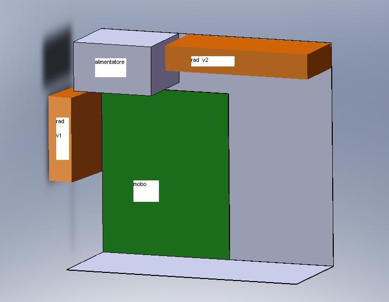

per quanto riguarda i radiatori.. non ho capito come vuoi metterli.. magari posta le immagini così vediamo meglio

questo e lo sckizzo e molto stilizzato ma l idea e quella
il v2 lo farei a 4 ventole e il piccolo 2 piu convolgiatore

di ventole ne bastno 2 per il biventola e 1 per il mono ventola..
limpianto cos come lo hai pensato va bene
convoglia entrambi i rad e vedrai che andraialla grande.

le ventole meglio che aspirino aria o spingano dai rad?

per via dell impianto meglio una y sulla pompa e fare rad piccolo vga e rad grosso procio?

le ventole vanno messe in aspirazione. c'è un ensibile guadagno rispetto al mettere che spingano aria
vero.. n ci sono.. strano.. cmq http://www.tecnofront.com/air_box.htm ecco la pagina del produttoredegli air box
le pompe non hanno un posto adatto prestabilt.. disciamo che ogni pnto è buono.
con la sanso o lealtre pompe che ti ho dettol'mpianto è meglo faro tutto in serie, senza Y con rami in parallelo.
tipo da fare un ordine così Processore=> rad grosso=> vga=> rad piccolo=>pompa=>Processore

e volendo fare un impianto con la y che vantaggi svantaggi avrei?
risparmiere 2 soldi sulla pompa o e meglio investirli?

fare un impianto con la Yriduci la portata d'acqua..
con wb strozzati come acs quello che importa è la prevalenza, e le pompe che ti ho detto specie la sanso lavorano al meglio se hanno molto carico ( ovvero tanti componenti in serie)
impianti con la Y ( ovvero in parallelo) si fanno se si hanno pompe con grande portata ( e minore prevalenza) se si usano wb che hanno bisogno di grande portata ( tipo Lunasio X-R1)
sulla pompa è meglio investirli 2 soldi, in quanto è un componente importante e anche sotto l'aspetto della silenziosità fa la differenza
