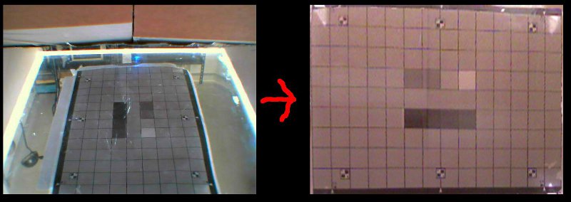

Messaggiodi `knives` il 30 apr 2010, 16:22
come vedete qui.. i quadrati di quel foglio sono tutti uguali, nella foto non è cosi, nella versione raddrizzata da gimp si.. solo che io devo scriverlo nel mio sw.. e vorrei capire come fa gimp.

Messaggiodi `knives` il 01 mag 2010, 14:46
il problema in prospettiva è che non è lineare la deformazione, cioè guardando un oggetto fotografato non puoi risalire alla sua forma o alla sue caratteristiche senza dei punti di riferimento, io il quadrato illuminato esterno lo conosco, cosi come l'angolo della ripresa ( la struttura l ho costruita io) è solo questione di geometria e matematica, solo che non so da che parte iniziare e in rete non trovo info.

Messaggiodi `knives` il 01 mag 2010, 16:13
diegofio ha scritto:Dentro ci sono le equazioni per la proiezione prospettica nel capitolo
Formazione dell'immagine. Mi ricordo che in uno dei laboratori abbiamo
misurato l'altezza di alcuni nani in ceramica facendo delle foto.
Sapendo a che distanza erano messi in nani dalla fotocamera e
inquadrando anche un oggetto di dimensione nota prima di cui sapevi a
che distanza era dalla telecamera, facendo delle proporzioni e
contando i pixel veniva fuori quanto era alto.
http://profs.sci.univr.it/~fusiello/tea ... e/appunti/
questo mi ha scritto un amico che ha seguito quel corso
:mrgreen: grazie diego, ma per 5 minuti, google ti ha fregato.
era questione di conoscere la terminologia esatta, cioè trasformazione omografia, affine e via dicendo..
adesso provo a leggere quel che ho trovato e il libro da te suggerito.
