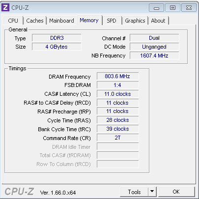

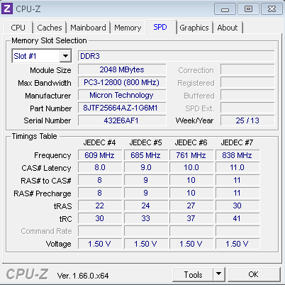

Messaggiodi Mtt il 08 set 2013, 11:24
in che senso se li regge? La scheda madre supporta le 1600mhz spiegati meglio,grazie. metto qualche allegato

Messaggiodi Caligola il 09 set 2013, 23:28
Di solito alle specifiche i componenti dovrebbero funzionare regolarmente, ma non è mai garantito, per esempio ci potrebbero essere dei problemi di compatibilità.
Vedo che anche nel tuo caso non ci sono problemi, nelle schermate di cpu-z i valori sono tutti in ordine, hai fatto un buon lavoro ;)
