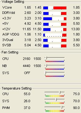

Ho controllato con microguru tutte le tensioni e rientrano nei range anche se forse la ventola del northbridge gira un pò troppo veloce (allego uno screenshot).

mmmmmmm la cpu è a 65°C presumo senza essere sotto sforzo... prova a fare lo stesso screen tenendo il pc sotto stress :D

allora, dallo screnn postato vedo 3 probemi, il primo è che hai 1 alimentatore scadente perchè le tensioni che hai fanno schifo, ma questo nn dovrebbe dare problemi, il secondo che probabilemente che ti porta al terzo è che il vcore dei barton, sempre che il core sia questo(controllalo con cpu-z e facci saxe), è 1,65, mentre te hai 1,83, 1 po' troppo anche se stai in overclock, io anche in oc non andrei sopra a 1,75V. Il terzo problema che poò essere parzialmente risolto dopo il secondo e che probabilemnte genera i bip è la temperatura esageratamente alta della cpu....
Queste cpu sarebbe meglio nn mandarle a tali temperature.... L'ideale sarebbe stare sutto i 40° max io cmq nn andrei oltre i 50/55° in full....
Quello che mi fa dedurre tutto ciò è che i bip nn partono subito ma c vuole 1 po', il tempo xkè si scaldi... Altra cosa tempo fa nn lo faceva così spesso, ciò può essere dovuto alla polvere che si è infilata nel dissipatore e quindi che raffredda meno...

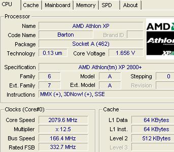

Per il vcore ho controllato con cpuz e ti allego lo screen ma intanto ho abbassato la tensione a 1,65V (non ho il pc overcloccato, quindi penso di aver alzato la tensione per sbaglio, non saprei...) e la temperatura in pochi secondi è scesa di circa 8-9°C.
