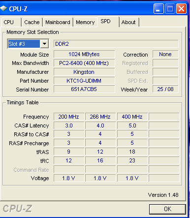

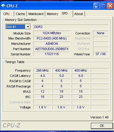

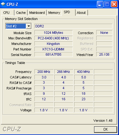

Re: Memoria Ram..dubbio
Messaggiodi pcboy2006 il 08 nov 2008, 14:16
ecco le mie 3 memorie ram

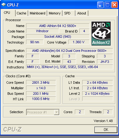

Messaggiodi danielluz il 08 nov 2008, 14:27
metti perfavore la prima schermata di cpuz
danielluz
Messaggi: 1996
Località: Arco
Messaggiodi pcboy2006 il 08 nov 2008, 19:35
eccola
