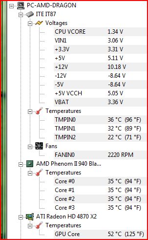

Ciao a tutti vorrei chiedervi se secondo voi la temp.&volt del nuovo Phenom2(940be) in Idle, sono del tutto regolari o se qualche cosa nn va...Premetto di averlo messo 3 di fa..Premetto che ho tutto di default(Ram,Cpu etc..)Grazie a tutti

direi che siamo nella norma a parte che con la 12V che suppongo sia rilevata male perchè se fosse a 10 ti si sarebbe già spento il pc.. prova a controllare temp e voltaggi sia da bios sia con altri programmi..

Ho notato pure io il Volt..ma mi ricordo che era lo stesso valore anche con il vecchio phenom9850 e la Dfi790fx..Cmq controllo anche da Bios Danke.Quali soft mi consigli?

speedfan, everest, core temp, smartguardian..

ok ora li scarico..Ho visto il valore del 12v.nel Bios fisso a 12,22!

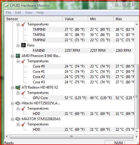

In ultimis ho stressato la cpu con prime95,dopo 10min.le temp.di entrambi i core(default@3.0ghz)sono stabili a 58°...Se cambiassi il Nirvana col Zerotherm FZ120,cambia qualchecosa?Lo chiedo xchè con il 9850@2.8 le temp.restavno,in default,a 22/25°...

Però alla fine sono +o-uguali...una cosa dimentico,la fan del Nirvana è sempre al Max,questa cosa mi insospettisce,devo vedere se il montaggio è regolare...

Ma mi prende in giro?Al min.della fan(in idle)mi resta cosi!Qualche cosa nn funzia a dovere...

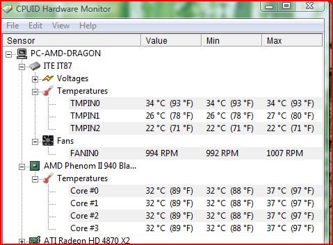

Tutto sistemato...ho rimesso la pasta a puntino,infatti 1/4 di cpu ne era sprowista...con Prime95 ora nn supera i 38°,con la fan speed a balla 2200rpm
