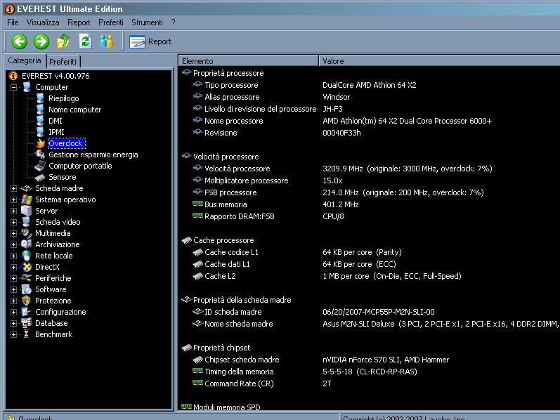

Messaggiodi locca il 21 nov 2007, 19:23
tuti i programmi vedono l overclock fino a 3165mhz dopo va in crash quel cesso di ram che mi ritrovo
da 3300 in su nessun prog vede piu l overclock ecceto everest pc probe II e cool and quiet che vedono salire solo il prcessore
premetto forse sto per dir euna cagata piu grossa dell empire state building ma e possibile che siccome ram e qualcosaltro non ci sta dietro
vada in overclok solo il procio????? perche a 3700 lui scalda effetivamente parekkio di piu...
i programmi del overclock sono riusciti tutti a finire i test solo verione breve perche nonostante l aspirapolvere da 1800w di casa sul dissipatore
stava sui 65 66°
qualcuno sa chiarire sto mistero???
grazie

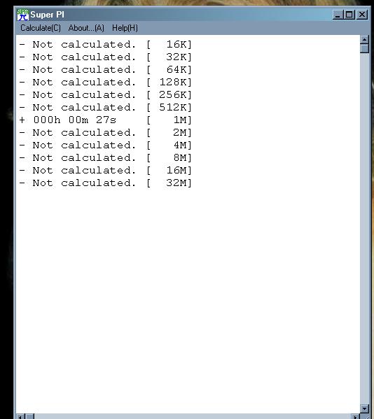

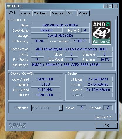

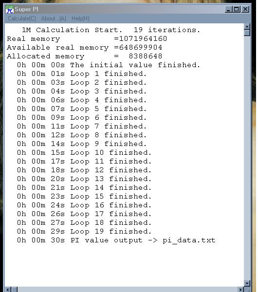

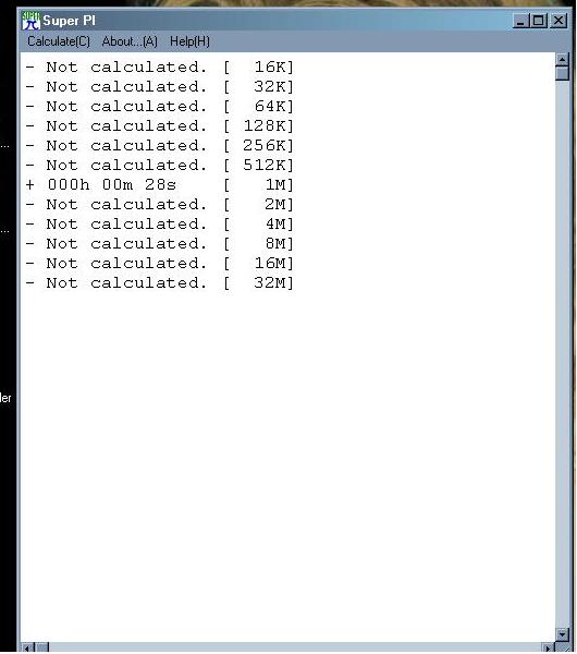

Messaggiodi locca il 24 nov 2007, 20:33
ho fatto tutte le varie prove il pc arriva fino a 3210 mhz con tutti i prog che vedono l overclock
oltre la ram andava in crash
tutti i vari bench sono saliti e anche le temperature di 3 4 gradi
poi ho provato a 3705 e nessun prog eccetto il dmi di everest e cool and quiet come al solito
i bench del procio salgono rispetto a quando e 3210 mhz ma i bench con dentro ram o mobo scendono perche vanno a velocita default
ad es la ram in default va a 376,qualcosa a 3210 invece riusciva ad andare fino a 401,qualcosa
i bench di superpi lo stesso
che fare per fare andare le ram come con l overclock a 3210 con l overclock a 3705 ?????
grazie

Messaggiodi locca il 26 nov 2007, 20:30
ciao a tutti
l ht l ho messo a 4 le ram a 667 ma persiste lo stesso problema a 214 stabilissimo con tutti i vari test con 60° invece di 67° di punta grazie alla ventolina in piu sul case
215 windows parte normalemte poiappena si apre il desktop subito scermata blu crash della ram quando esce dipiu di un mhz dal suo range
ho provato a dare overvolt alla shitty ram fino a 2.05 manon ecambiato nulla non ci sta dietro
per via del processore a 3200 e a 1.4750 ho provato anche a metterlo a 1.4875 ma non e cambiato nulla a 215 non sono riuscitoa farlo partire
ovvimanete i super pi da 1 mb sono peggiorati avendo ram e ht abbassati specialmente a 3700 siccoem ram e ht girano a default
che fare aspettare di mettere ram decenti per vedere se sale?
3700
3200
