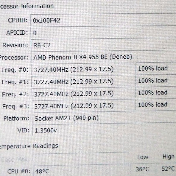

Ciao Maranga. No, ho fatto tutto dal bios. Comunque con le schede madri moderne ci sono dei programmini che ti permettono di fare alcune regolazioni senza andare nel bios, ma anche se a prima vista sembrano utilissime, alla fine, almeno ti parlo per ciò che è capitato a me, devi sempre entrare nel bios per alcune regolazioni, per esempio quelle riguardanti la ram. Purtroppo il difetto nostro è che vogliamo fare subito sto caspita di OC, senza saperne più di tanto. In questi giorni visto i primi tentativi mal riusciti, ho cercato dei forum, come questo e pochi altri, in cui trovi qualcuno disposto ad aiutarti, ed in più ho cercato di leggere qualcosa, per esempio la guida che ti hanno consigliato. Io per esempio non riuscivo a fare salire la ram, ora finalmente è bella OC anche lei, daltronde avevo speso una bella cifra per averne una discreta.
Scusami!
Tornando a ciò che mi chiedevi, i parametri da impostare sono quelli che già ti hanno detto gli amici del sito, non sono tanti, anche se inizialmente sembra tutto strano:
1)La frequenza della CPU, quella che i nostri amici chiamano "fsb", parte da 200 e sale. Io ho iniziato da questa, aumentando questa frequenza, aumenti di alcuni MHz sia la CPU, sia i MHz della ram (in quale rapporto non ricordo).
2)Il voltaggio della CPU: diciamo che "lavorando" di più, la CPU é più "affamata" e quindi pretende più energia (io questa inizialmente l'ho lasciata in automatico, e poi ho provato ad abbassarla manualmente, ma evidentemente la scheda madre aveva scelto il voltaggio giusto, perchè anche abbassando del minimo possibile, il sistema si riavviava (schemata blu). Non mi sento però di consigliarti di lasciarla in automatico, sia questa che gli altri voltaggi, inquanto devi avere sia la CPU, che la scheda madre ben raffreddati.
3) Con la Cpu che abbiamo possiamo poi aumentare i MHz grazie al moltiplicatore, e questo è semplice.
4) Regolazione dei parametri della ram
5) Voltaggio della ram, stesso discorso di prima.
6) Voltaggio, Idem con patate, non so come spiegarti, comunque è scritto così "CPU/NB Voltage" in pratica è il voltaggio che serve alla comunicazione fra in NB e la CPU.
Come vedi sono poche regolazioni, ma consiglio consiglissimo prima di tutto devi avere un bel case che ti permetta buona areazione e un buon dissipatore per cpu, quindi se non l'hai ancora cambiato sostituiscilo subito.
Io come ti ho detto ho il V8 CM, che va benissimo (a quanto mi risulta ce ne sono che dissipano ancor di più), ma è rafreddato bene tutto il PC, ti allego un' immagine e ti faccio vedere la temperatura con il test di stabilità di AMD Over Drive in funzione.
