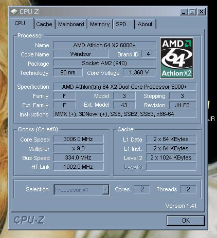

cool and quiet disattivato ora ho lavorato su ht fsb e ram tenedo il prcio a 3000
le ram le ho dovute mettere a 533
per un overclock dovrei mettere il moltiplicatore a 10 per avere un miglior numero dell ht
o e piu importante mobo alta e ht quelloc eh si riesce a fare poi l ht di quanto puo superare i 1000 senza avere prob di stabilita
superpi da un 1mb e migliorato 28s invece di 30s con procio a 3000

più alto fsb ottenibile dalla mobo, poi ht che non superi 1000 e il molti cpu a quello che tiene con quel fsb...

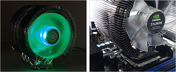

ancora una cosa visto che il dissipatore e da cambiare tantovale prendere uno serio sempre che non costi 5litri di sangue
questo va bene o ce qualcosa di meglio? serve una pasta apposta o uan qualsiasi pasta silver e buona?

io visto il procio in questione e viste le prove che ho visto fare e che ho fatto ti consiglio di spendere molto poco
un artic pro 64 va beneissimo!

timon...spiego il motivo per il quale gli ho consigliato di spendere poco sul dissipatore...
risultati ottenuti da me.. e da alcuni miei "colleghi"
pro artic 64 pro costa pochissimo: tem massima default 50/51 gradi
9500 led in rame 50 gradi
zalman 7500 led e rame 55/56 gradi
dissi stock 60/61 gradi a me...alcuni hanno toccato temp come qualcosa di 66/68 gradi
(pasta termica usata dello zalman)
insomma per stare ad aria non credo convenga molto spendere troppi soldi, il motivo è da ritrovarsi nel fatto che cambia veramente poco e nulla...
es. il pro 64 gli da una temperatura che se pur alta lo tiene cmq in una fascia se pur minima di decenza...proprio come il 9500/9700 della zalman che rimane presso chè invariata la temperatura...al massimo differenza di 1-2 gradi...ma costa anche il doppio... ecco la mia motivazione !
se invece vuole spendere di piu...conviene per forza il liquido non ce via d'uscita migliore di questa.. purtroppo...e nonostante tutto non da manco tantissima soddisfazione..
