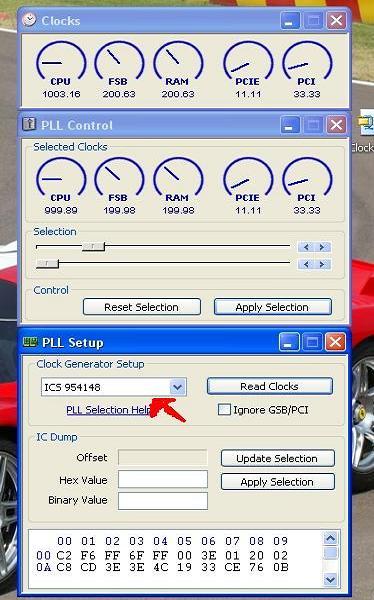

Messaggiodi g_tekaman il 27 nov 2007, 13:29
In clockgen, nella sezione PLLsetup-->clock generetor setup, freccia foto cosa devo mettere?
clock gen.jpg (55.01 KIB) Osservato 8941 volte

Messaggiodi diegofio il 27 nov 2007, 13:32
la frequenza e' appositamente bassa perche' cosi togli il processore dal gioco lasciandolo in "zona di sicurezza", andando a verificare la stabilita' della sola scheda madre.
metti moltiplicatore a 5x, ht e memorie a 400 e sali di fsb sino a quando hai instabilita'. salendo controlla con clockgen o qualsiasi altro software che le frequenze di pci express e pci non si muovano rispettivamente da 100 e 33 MHz. se vedi che invece variano fermati subito, significa che i fix non sono attivi.
saluti

Messaggiodi Antonio90 il 27 nov 2007, 21:36
Salve ragazzi...
in questo momento ho scaricato clockgen e mi sono accorto che i fix nn sono attivi sulla mia mobo,al variare dei parametri variava anche pic-e,e pci,ho messo come clock genaration setup:ics954148 va bene??o lo cambio?'
Ps:come si attivano sti fix???

Messaggiodi Cesena'88 il 28 nov 2007, 01:20
mmm attivare i fix... dunque nn avendo la mobo sotto mano faccio 1 po' fativa e il manuale nn aiuta troppo a quanto pare, dovrebbe esserci 1 voce tipo pci-express frequency da settare a 100MHz....
