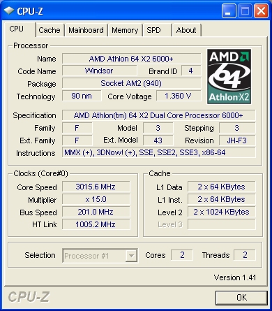

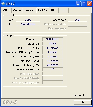

Il mio problema principale sono le Ram.. da CpuZ risultava una frequenza di ~375 MHz (x2=750) e timings 5-5-5-15 (a 1,8v credo.. non so quale software utilizzare per verificarlo, questo è il voltaggio da libretto).
Dato che di fabbrica questi moduli escono per 400 MHz con timings 4-4-4-12 (credo a 2,1v ma sempre da libretto) vado sul BIOS e li imposto manualmente (frequenza inclusa), lasciando i valori a me ignoti in auto.
A questo punto i timings vengono rilevati correttamente da CpuZ, ma la frequenza totale rimane a 375x2=750. Il software mi indica anche che la frequenza della RAM è così ottenuta --> FSB:DRAM = CPU/8
Avendo io un AMD 6000+ x2, la frequenza della CPU è di 3000 MHz (200*15), quindi quella della RAM è 3000/8, ovvero proprio 375. A questo punto mi pongo alcune domande..

EDIT: inserisco in allegato due screen che spero possano essere utili

prima cosa le ram vanno cosi a tutti i possessori di questa cpu ;) colpa della sua frequenza di difetto a 3000 (se non tutti a quasi, fino ad ora cmq nessuno so che a default sia riuscito a vedere 800mhz sulle ram)
la soluzione è toccare un po l'fsb !
ti avverto questa cpu non sale molto in over non ti aspettare piu di 300 mhz sarebbe già un ottimo risultato credimi ;)
