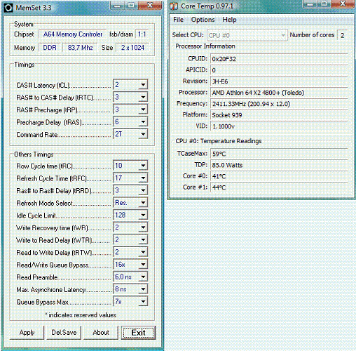

Ho riportato tutto salvo le ram secondo standard.. (vd screenshot sotto)
Questi valori riporatati da cpu-z e memset

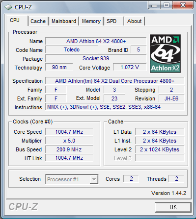

come mai sullo screen di cpuz il tuo processore segna 1000Mhz di frequenza?=????? 8O 8O 8O 8O 8O
danielluz
Messaggi: 1996
Località: Arco
Re: X2 4800+Toledo-Corsair Twinx 2048-3200C2PT-DFI Nf4 UT expert
Messaggiodi diegofio il 21 apr 2008, 17:06
cool n quiet

diegofio ha scritto:cool n quiet
ma cosa centra quella schermata ad 1GHZ 8O 8O 8O

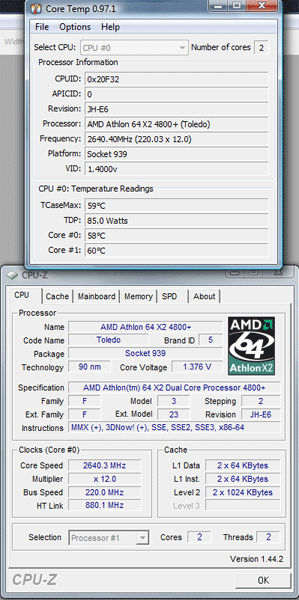

Dunque come si può vedere dallo screenshot, per ora sono arrivato ad un primo risultato del Toledo da 2400*12 @ : 2640,40
non so ancora se ho raggiunto i limite massimo, ma stando alle temperature intorno ai 60° rilevate da CoreTemp direi che siamo là.. e tra l'altro il S.O. Vista credo incida anche su questo.. sotto girano tutti i vari dmv.exe che comunque impegnano il procio nonostante la Geforce 8800GTX 768MB
Non so come pormi rispetto ai voltaggi del chipset, DDR, e se forse è il caso di abbasare il moltiplicatore della CPU e alzare quello ancora l FSB..
Inoltre trovandomi con 2 blocchi da 1024 funzionanti a 333 Mhz con timings (2T) 2-3-3-7 che non riesco a smuovere da così, mi domando se questa sia la soluzione conveniente..
Help!
K'n Quiet: Disabled
FSB: 220 MHz @ 1,4v
Multiplier: x12
HT: x4 @ 880 Mhz
RAM DDR: 166 Mhz @ 1,74v
Vcore CPU: 1.40v da bios (tuttavia non ho ben compreso Il VCore Control e lo Special Control, quanto incidano..)

In effetti 60° quasi ci cuocevo l'uovo ma lo screenshot l'ho fatto mentre gli HD ancora frullavano, dopo diversi riavvi, non era in Idle perché sotto almeno un 20% tra processi vari giravano.. C'è tutto il mio ambiento di Sviluppo (VS 2008, SQL Server 2005, IIS ec..) ed inoltre il Cool'n era disattivato.. e avevo manualmente impostato da bios il vcore a 1,4 v.. ed ero arrivato a 2700.99 Mhz.. stabilmente con l'HT a 4x (880.xx Mhz) e le DDR a 166.
La ventilazione è ok, così come la pasta termica dunque..
In questo momento invece, per verificare temperature ho reimpostato FSB a 220, HT x4, DDR 166 e Cool'n Enabled.. la frequenza finale naturalmente oscilla perché gestita in Auto naturalmente, quindi il Multiplier si adatta.
Ora sono tra i 39° - 42° - 45° gradi, e CPU-Z mi da ovviamente valori cangianti di frequenza finale, con le DDR che lavorano a 187..
Vediamo cosa succede se disabilito il Cool..

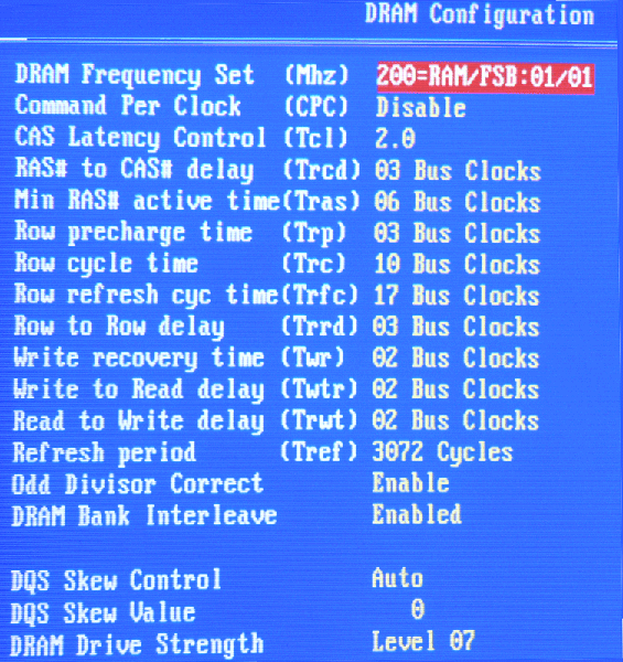

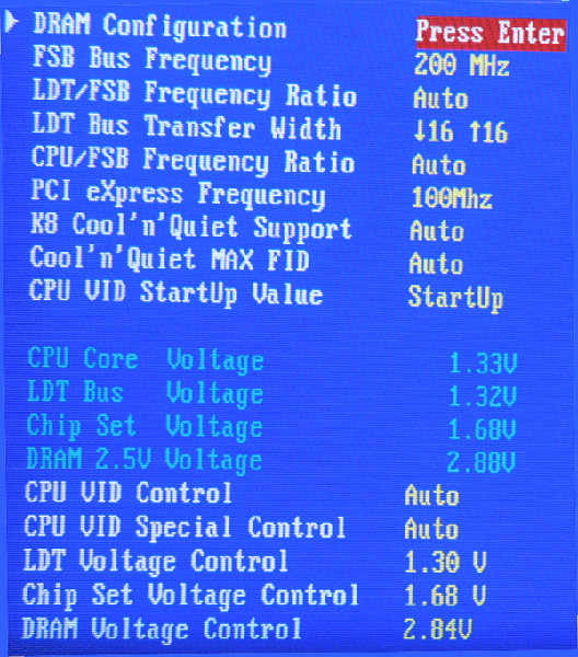

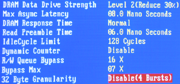

Cmq allego le immagini attuali e stabili del bios.. Configurazione DDR e FSB della DFI.. praticamente a parte i Timings delle ram che vorrei portare a 1T, il resto è tutto Auto..
.: X2 4800+ Toledo - Configurazione FSB, Voltaggi e Moltiplicatori DFI Nf4 UT expert :.
.: Configurazione DDR Corsair Twinx 2048-3200C2PT :.

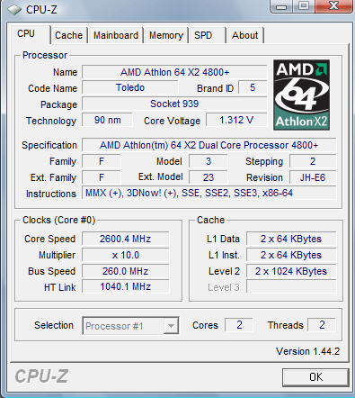

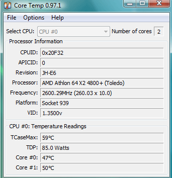

Miracolosamente (avevo già provato 260x10x4 e DDR 166 ma con temperature da ovetto al tegamino..), questa volta tutto sembra andare bene..
Soprattutto non sento il terremoto dei dissipatori a far tremare la scrivania.. un gran sollievo!!
Ed ecco qua il risultato:
FSB: [260]
LDT/FSB Ratio: [x4] (tuttavia l'HT è un 40 Mhz sopra i 1000Mhz.. con 1,30v) PS: posso abbassare ancora da x4 a x3 salendo di frequenza FSB e Moltiplicatore? Tipo 280x10x3 ddr 150 o 260x11x4 ddr 166??
CPU/FSB Ratio: [x10]
CPU VID Startup Value: [1.325v] (impostata manualmente e non in AUTO, altrimenti riavvii..)
PCI-E: [100Mhz] (posso salire sino a 145 da Mobo)
DRAM: [166] (funzionante a 218-220 Mhz)
Credo che grosso modo ci siamo.. un test di stabilità che mi consigliate? e eventuali passaggi per salire ancora un po'? Vedi le specifiche sopra..

Messaggiodi danielluz il 23 apr 2008, 16:59
Allora, fai un test di stabilità con Prime: lascialo andare per almeno 1 ora: se non da errori prima sei OK.
Poi usa memtest per la stabilità delle ram: fallo andare fino a 200%.
Prova a dare ancora un po di corrente arrivando ad 1.4V e sali di FSB, lasciando il rapporto ram come ce l'hai adesso.
HT link è meglio se stai sotto al valore 1000 o max 1000 : usa un molti HT piu basso.

Messaggiodi danielluz il 24 apr 2008, 09:19
Kg_75 ha scritto:[3 non è un po' bassino? non ho salti intermedi ahimé..
devi fare questo calcolo: prendi il valore del FSB e lo moltiplichi per il numero del moltiplicatore HT ( 2,3,4 ): il risultato deve essere minore <= di 1000.
fsb 250 e molti HT 4 =1000
se bus fosse 300 allora metti molti HT a 3 : 3*300=900 cmq minore di 1000

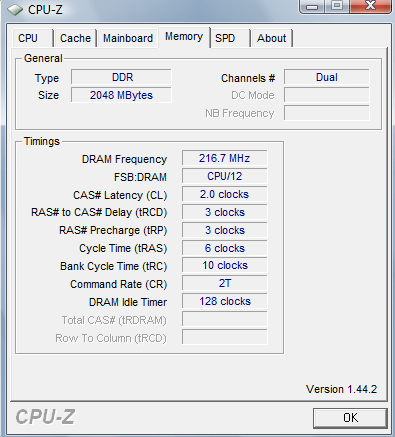

Mille grazie! Sai indicarmi invece la formula per i divisori delle ram? o cmq tutto il pacchetto insieme..
cioè FSB x Multiplier, come ottengo il valore giusto per la ram.. le mie sembrano tenere sino a 250Mhz a 8.4v.. quindi potrei lasciare con un FSB 250 Le ddr 1:1?? cioè a 400Mhz? mi sa di no..

Messaggiodi danielluz il 24 apr 2008, 13:00
devi provare per vedere se tengono le ram: l'ideale sarebbe avere il rapporto FSB/ram a 1:1 cioè stessa freq di ram e fsb.
ora tu usi il rapporto CPU/12 cioè 2600/12=216 rapporto 1:12
Devi prima vedere fino a dove puoi arrivare con le ram, poi vedi che divisore usare.

Messaggiodi Kg_75 il 24 apr 2008, 13:13
danielluz ha scritto:devi provare per vedere se tengono le ram: l'ideale sarebbe avere il rapporto FSB/ram a 1:1 cioè stessa freq di ram e fsb.
Veramente ora sono con FSB a 260 x 10 x HT4 e DDR 166 (333 cl2) che poi funzionano a 220Mhz.. se le alzassi a 1:1 temo che sforerei? portandole cioè dai 166 a 200 (1:1) non so a quale frequenza arriverebbero.. questo è ciò che mi manca.. sapere questa relazione..
