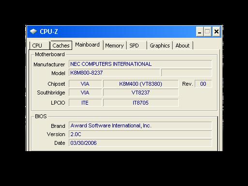

uh! chip via? ahia! puoi postare uno screen di cpu-z della scheda mobo?
Re: AMD Sempron Overclock
Messaggiodi cooler il 08 set 2009, 20:09
ecco l'allegato
ss cpuz
