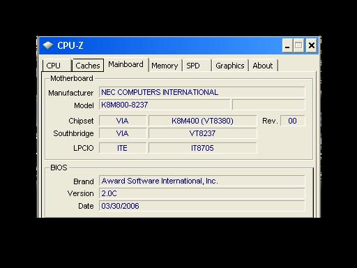

uh! chip via? ahia! puoi postare uno screen di cpu-z della scheda mobo?

ecco l'allegato
ss cpuz
