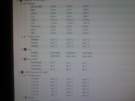

Le temperature con hw monitor sono queste dopo 15 run di linx

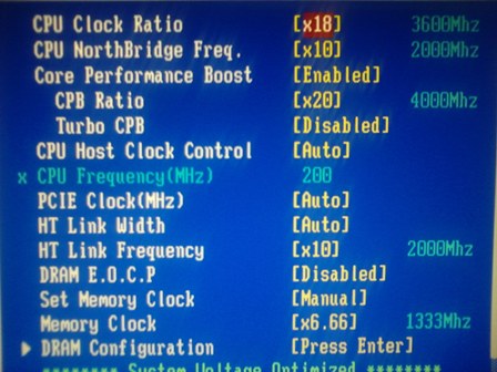

altri settaggi da bios

Messaggiodi Caligola il 26 ott 2011, 21:43
Ciao, se vuoi fare un overclock un po più tirato devi levare qualche "auto" dalle voci del bios.
Iniziamo!
Che vcore hai (da bios)? se lo hai lasciato in Auto toglilo e imposta il solito valore manualmente.
Poi controlla il voltaggio delle ram e impostalo manualmente.
PCIex clock impostalo a 101.
Cpu host clock control, mettilo su manual.
Dopo potresti provare a salire anche con CPU frequency.
Se dopo non toccherai la cpu frequency, imposta Memory clock che ti faccia lavorare le ram almeno a 1600, ora sono a 1333.
Dopo passerei a far salire il NB e HT.

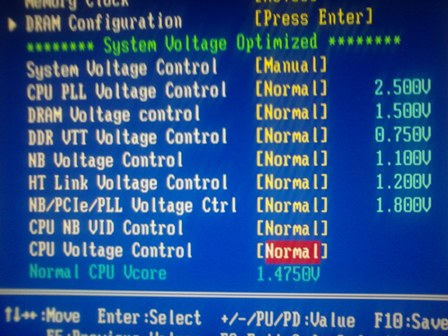

COME VCORE MI DA 1.475, COME VOLTAGGIO RAM HO 1,5 QUANTO DEVO METTERE?
PER IL PCIEX E MEMORY CLOCK HO CAPITO COSA DEVO MODIFICARE.
SE TOCCO CPU HOST CONTROL E LO METTO SU MANUALE MI CHIEDE DI MODIFICARE I VOLTAGGI .
SE DEVO PER CASO ABBASSARE O ALZARE IL VCORE IN QUALE VOCE DEL BIOS DEVO ENTRARE?

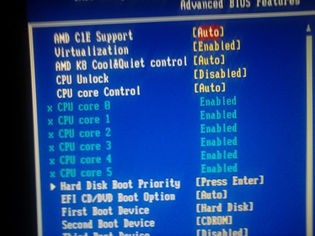

TI POSTO IL DETTAGLIO DEI VOLTAGGI IMPOSTATI COSì MAGARI MI AIUTI MEGLIO.
PER QUEL CHE RIGUARDA AMD C1E SUPPORT,VIRTUALIZZAZION E AMD K8 COOL & QUIET COME LI SETTO?

Dovresti dire precisamente quale modello di ram hai, perché ci sono da 1.25, 1.35, 1.5, 1.6v, e poi vediamo anche i timings.
Per il vcore mettilo a 1.475v manualmente e verifica al riavvio che sia proprio a quel voltaggio, non sempre il valoreimpostato coincide con quello effettivo
Credo da CPU voltage control.
cheffino ha scritto:PER QUEL CHE RIGUARDA AMD C1E SUPPORT,VIRTUALIZZAZION E AMD K8 COOL & QUIET COME LI SETTO?
GRAZIE
Li puoi anche lasciare in auto, io preferisco disabilitarli, ma in un uso prolungato risparmi un po di energia.

hw monitor mi da queste temp.
TMPIN0 33°in idle e in full
TMPIN1 30°in idle e 50° in full
TMPIN2 29°in idle e 51° in full
per quanto riguarda le temperatura dei core mi da su tutti
17,5° in idle e 39,5° in full
Se invece imposto linx su memory all le temperature salgonodi 5- 6 gradi in tutte le finestre e dopo due run si blocca.
