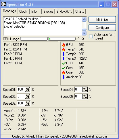

Messaggiodi pcboy2006 il 12 dic 2008, 21:20
ecco i dettagli misurati da speedfan dopo aver giocato a call of duty world at war per circa 5 minuti..cosa ne pensate?

Messaggiodi Galai il 12 dic 2008, 21:22
ma li hai presi mentre giochi? o dopo che hai chiuso il gioco?
così vanno bene..
però devi prenderli col gioco che va, se no il sistema nn sta sforzando

pcboy2006 ha scritto:gli ho presi mentre gioco...ma allora perchè ho quell'enorme calo di frame?
hai la cpu al 3% direi che il tuo sistema in quel momento non era proprio sotto sforzo quindi i dati sono poco attendibili. prova a rilevare la tensione mentre fai un benchmark.
