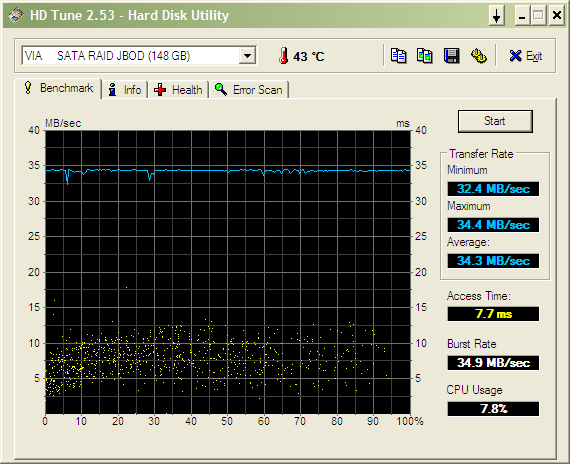

Ringrazio di cuore tutti voi che mi state dando una mano a capirci qualche cosa... dunque la mia as rock k7vt6 ha i due raptor sata collegati in jbod, i maxtor invece sono montati sulla stessa piattina purtroppo.. sigh! ma cq in ide. Ho controllato tutta la configurazione del bios, ho visto se magari fosse attivata la funzione di SPREAD SPECTRUM che elimina interferenze sui cavi ide ma che rallenta mostruosamente gli hdd ma non è attiva....
Stavo guardando le temperature, ma il chipset della sch madre è a 46 gradi...
Ho controllato gli hdd ma gli ide sono in udma6.... forse devo installare qualche particolare driver? forse il bios è vecchio della scheda mamma?!?!? (mi riconosce pero il sata e l'udma6)....
eseguito in modalità provvisoria....
HDTune_Benchmark_VIA SATA RAID JBOD.png (25.58 KIB) Osservato 11594 volte

non saprei...i risultati tra il jbod e i vari hd sono troppo simili...credo che dovresti cambiare la configurazione agli hd e magari fare raid0 con i raptor(io ho in raid0 2*200gb sata2...un altro mondo :mrgreen: )

stress@mi ha scritto:non saprei...i risultati tra il jbod e i vari hd sono troppo simili...credo che dovresti cambiare la configurazione agli hd e magari fare raid0 con i raptor(io ho in raid0 2*200gb sata2...un altro mondo :mrgreen: )

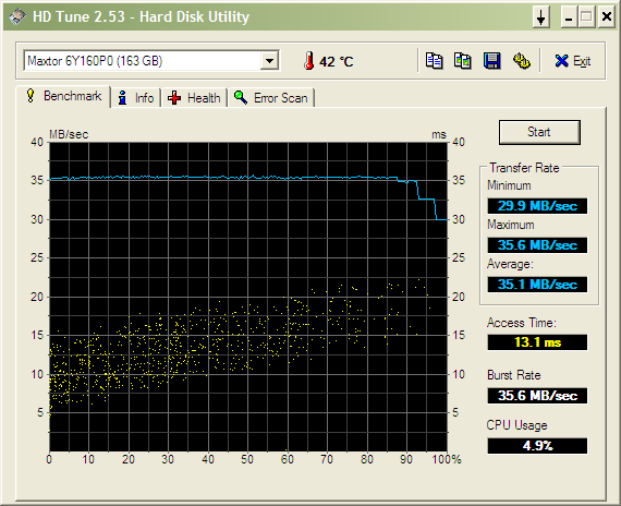

Ciao, vedi il problema è proprio il burst rate. Il jbod mi utilizza un solo disco e solamente quando pieno sfrutta il secondo, quindi non perde ms come nel raid 0 (ma si parla di millesimi, qiindi inezie). Il problema risiede nel burst rate... pr tutti e tre gli hdd è di circa 34 giga secondo :( :?
guardate un po questo hdd e confrontatelo con i valori del raptor....
è o no na skifezzzzzzzzzz :rido:
HDTune_Benchmark_Maxtor 6Y160P0.png (25.72 KIB) Osservato 11557 volte

dolvar ha scritto:Ciao, vedi il problema è proprio il burst rate. Il jbod mi utilizza un solo disco e solamente quando pieno sfrutta il secondo, quindi non perde ms come nel raid 0 (ma si parla di millesimi, qiindi inezie). Il problema risiede nel burst rate... pr tutti e tre gli hdd è di circa 34 giga secondo :( :?
premesso che di termini tecnici e di tecniche di funzionamento ne so meno di niente,mi permetto di editare la classifica del forum per quanto riguarda i dischi SATA
SATA
1 SacredSpirit 73,7 Mb/s Western Digital Raptor 150GB SATA-I 10.000RPM
2 Max_p 61,4 Mb/s maxtor 250 gb
3 Mes1970 58,7 Mb/s Seagate 80GB Sata
4 lionner 53,5 Mb/s maxtor ??? gb
5 webtemplum 48,9 Mb/s maxtor 120 gb
5 MauriAxel 48,9 Mb/s maxtor 160 Gb
5 marcosniper 48,9 Mb/s maxtor 120 Gb
i tuoi WDR in jbod non si avvicinano neanche lontanamente alle prestazioni del raptor primo in classifica...
detto questo,chiariamo che un WDR SATA @ 10000rpm è il più veloce disco singolo(almeno per quello che riguarda il mercato di noi comuni mortali!) in circolazione 8-)
SATA II
1 Faina 64,1 Mb/s WD 400Gb
2 jaber 60,8 Mb/s seagate 7200.9
3 lory001 59,2 Mb/s Maxtor 80 Gb
4 lory001 58,7 Mb/s Maxtor 160Gb
5 SacredSpirit 55,1 Mb/s Western Digital Caviar SE 200GB SATA-II 7200RPM
infatti un qualunque SATA2 @ 7200rpm non trae enormi benefici dalla tecnologia 300Gbsec
"...quindi non perde ms come nel raid 0..."
qui proprio non capisco 8O ...il raid0 NON perde ms(Mb/s se non ho capito male)rispetto a nessuna configurazione(array) di hard disk!
mi permetto nuovamente di editare la classifica,questa volta dei raid0
RAID
1 BadCluster 159.1 Mb/s Raid 0 con 4 Western Digital WD2500YS 250GB SATA2 16MB Raid Edition windows vista
2 Erden 121.9 Mb/s Raid 0 con due Maxtor (Seagate) 250GB Sata 2 - 8MB
3 NvK 118,4 Mb/s 2 Maxtor DiamondMax10 Sata2 80gb 8 mb in Raid 0 su Controller Silicon Image 3114R
4 N-Bry0 115,8 Mb/s raid 0 2 Maxtor DiamondMax10 Sata2 80gb in Raid0 su Nvidia Sata Raid
5 yukon 115,5 Mb/s raid 0 con due seagate 80gb sata2 8mb su controller sata1
a parte l'eccezzionale record di 159.1 Mb/s ottenuta con 4 raptor,le altre configurazioni in raid0 ottanute con dei "comuni" SATA2 sono ben più veloci del record ottenuto con il raptor disco singolo :sisi:
detto questo,i tuoi due raptor in jbod dovrebbero avere grossomodo la velocità di un raptor disco singolo(sui 70Mb/s)ma evidentemente c'è qualche problema,che potrebbe essere:
1) incompatibilità tra i raptor e la tua mobo
2) controller hd non ottimizzato
3) BIOS non aggiornato/ottimizzato
4) incompatibilità di convivenza tra un array(jbod nel tuo caso) e dischi singoli(potrebbe succedere anche questo :? ...)
5) ci potrebbero essere tanti altri motivi per cui il tuo jbod non va come dovrebbe,ma quella da te registrata non è sicuramente la velocità di un raptor!!
a mio avviso non ti rimane altro che fare delle prove,utilizzando gli hd singolarmente,escludendone uno alla volta,ma questo non è la stessa cosa che utilizzare un banco ram per volta...
potresti perdere dati o peggio,perciò fossi in te farei un backup di tutti i dati importanti e penserei seriamente ad un formattone :mrgreen:
molto dipende comunque da dove tieni il sistema operativo!
PS:qui comunque trovi un'esaustiva guida sul funzionamento di vari raid,compreso il tuo jbod ;)
